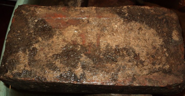

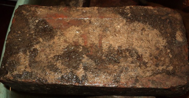

Приветствую уважаемых коллекционеров!
Будьте так любезны поделитесь своим опытом.
Столкнулся с трудноочищаемым раствором. Замачивание не помогло также как и очистка железной щёткой ,очищаеться очень слабо, да и клеймо не хотелось бы повредить.Также есть кирпичи в современным растворе с аналогичной проблемой в очистке. Пробовал также замачивать на несколько дней в "пемолюксе" и "адрилане",результат не впечетляет.
Проштудировав информацию в сетях нашёл рекомендации по чистке (Санокс,Шуманит,Харлик,соляная кислота, столовый уксус.)Теряюсь в догадках что более эффективно и какая последовательность примениния. Фото прилагаю.
С Уважением Д.Шмеев.

А оно того стоит?
Re: Отчистка кирпичей
Возможно и не стоит, ведь средства не бесплатные.Нo у меня порядка 20 штук таких, клейм не видно. Не бросать же их. Вдруг интересные.
Попробуйте болгаркой - но АККУРАТНО!!!!
Я не издеваюсь!
Вот конкретный пример:
Уникальнейшее клеймо, но мягкая шамотка. При попытке очистить иным механическим способом от современного
цемента, второй такой же экземпляр просто ПРОПАЛ!
(обратите внимание на правый край)
Пришлось срезать абразивным кругом по миллиметру, и вот результат:
Ушло на это мероприятие несколько часов. Заниматься этим лучше на улице и при небольшом ветре, т.к. мелкая цементная пыль - вещь не из приятных.
