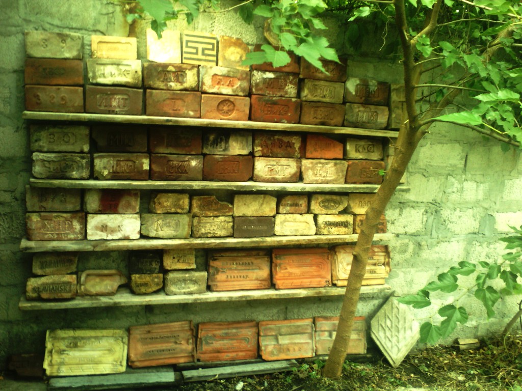

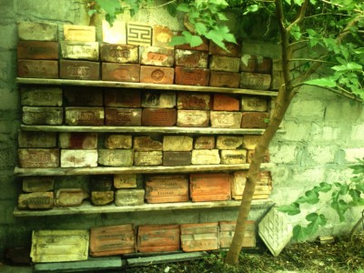

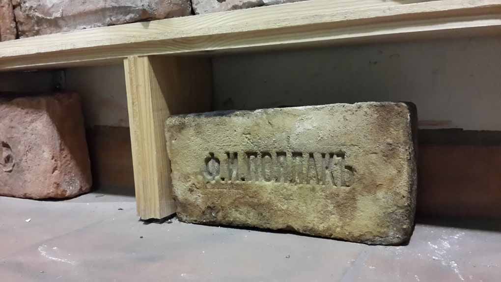

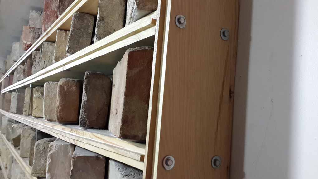

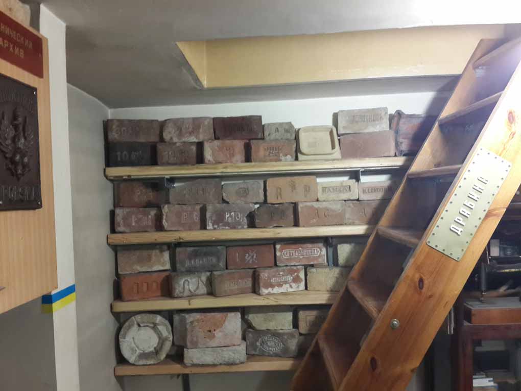

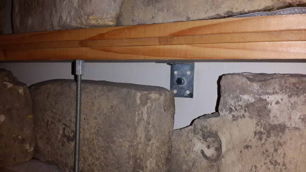

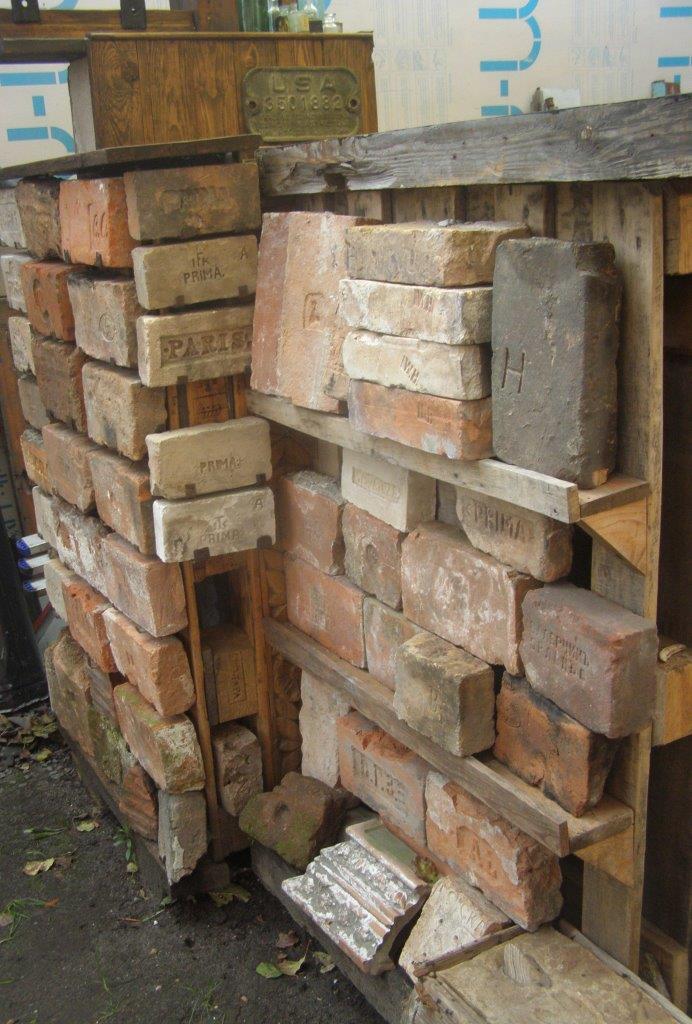

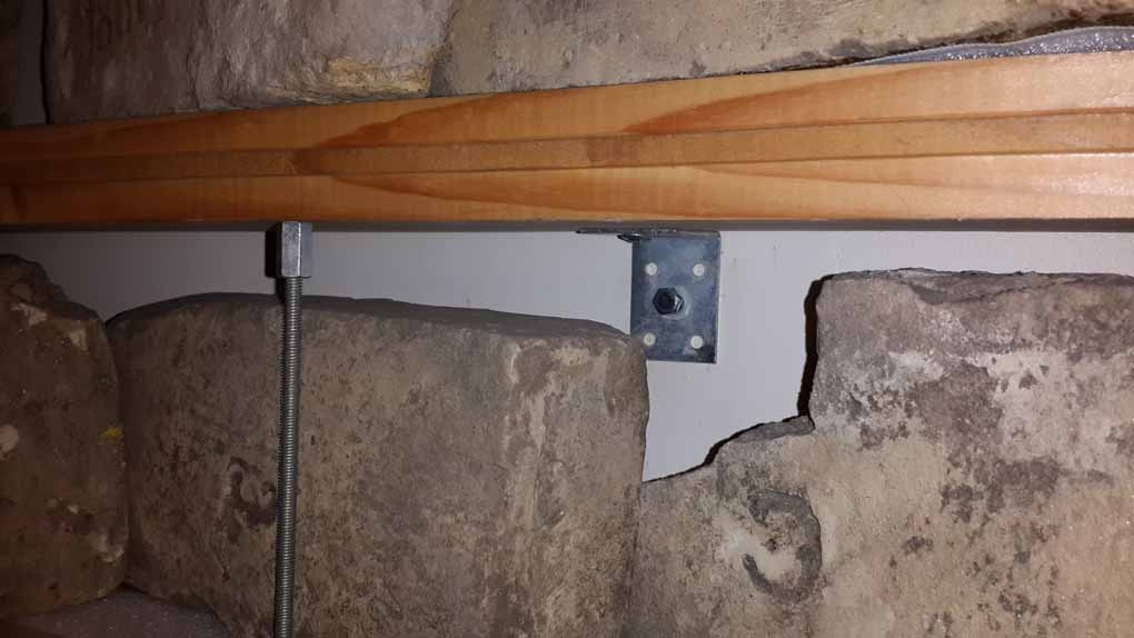

А доски не прогибаются?куреневский писал(а):Доброго здравия ! Да, зима не лучшее время для плодотворных изысканий, но предоставляется время для обработки и систематизации ... Кирпич пропитан грунтовкой, затем к нему приклеена одна ответка одежной липучки, а другая - к лакированной доске. В итоге имеем достаточную надежность + безопасность !

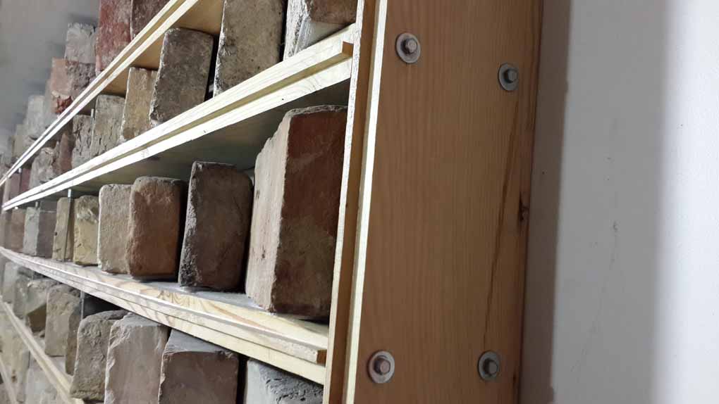

Да, небольшой прогиб есть, но при наличии упоров и распорок - этот прогиб весьма невелик, а прочность то что надо !Владислав писал(а):А доски не прогибаются?

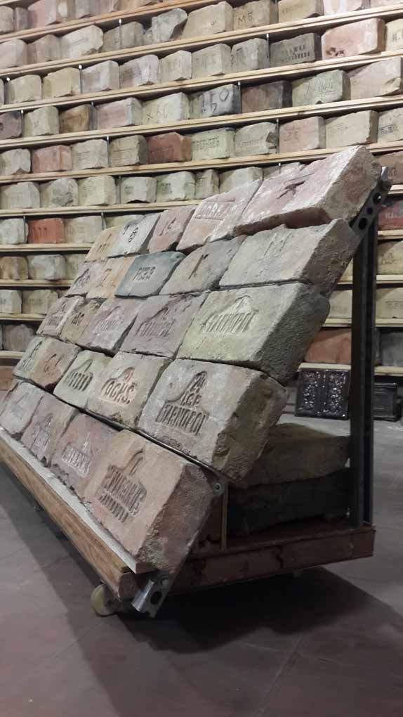

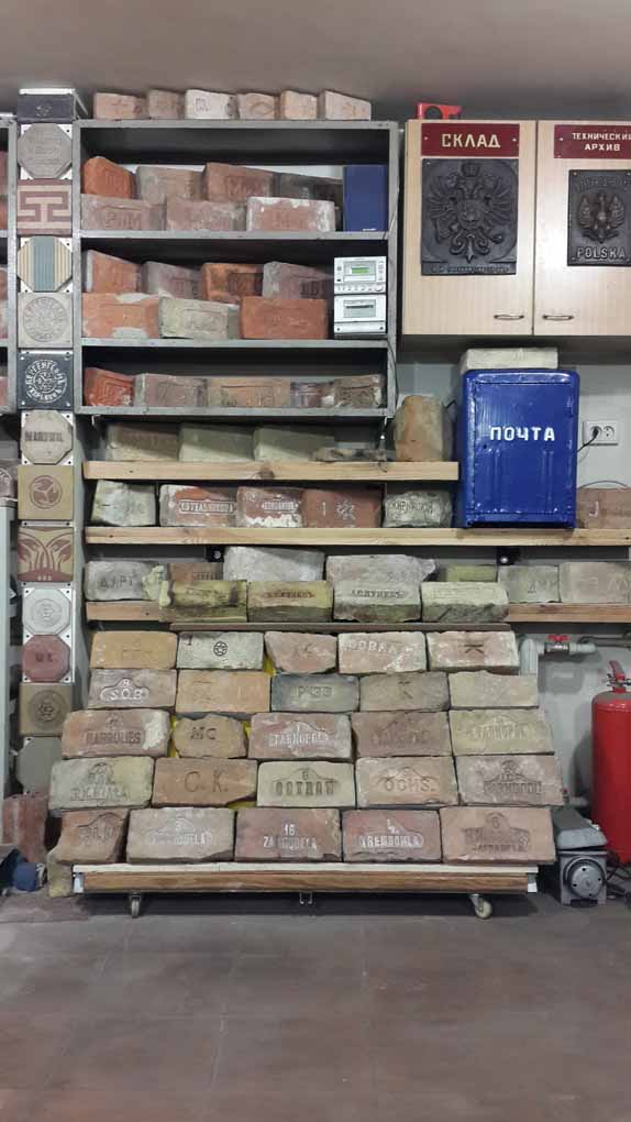

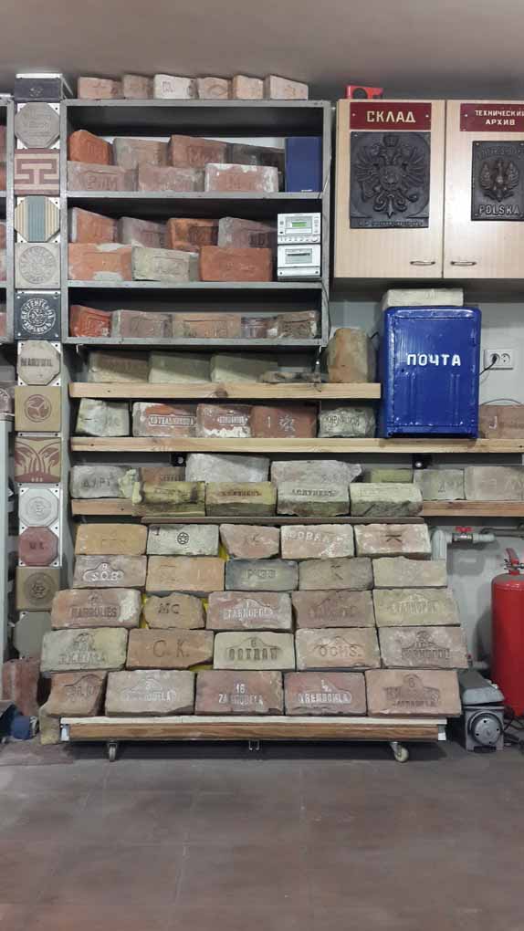

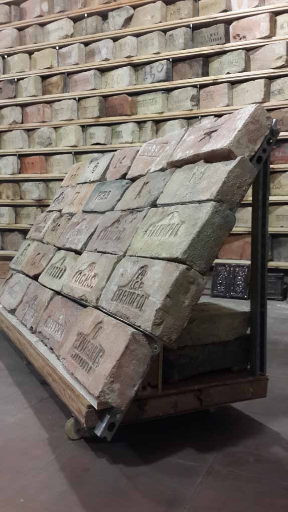

Сотворил из подручного материала еще один небольшой стеллаж, но он мобильный - на поворотных колесах. Фасадная часть обзорная, а сзади запасник. Практично и удобно.

следующий вариант - мобильно-автомобильный! переездная выставка

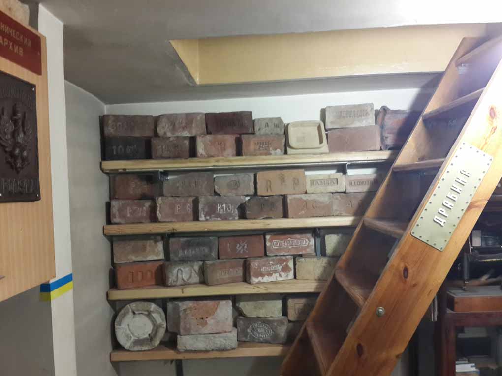

Тесновато становится... https://www.youtube.com/watch?v=yb5Ui14VQso

Остаётся один путь - рейдерский захват соседних гаражей

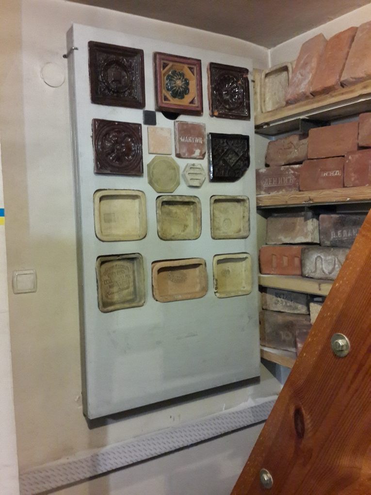

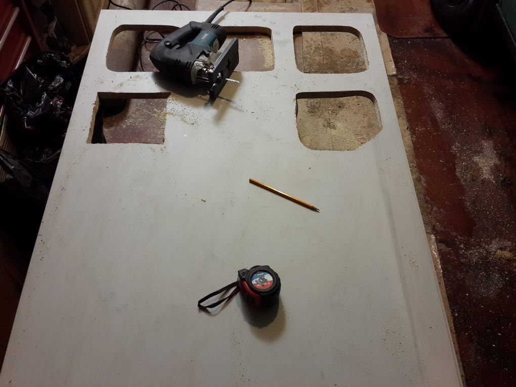

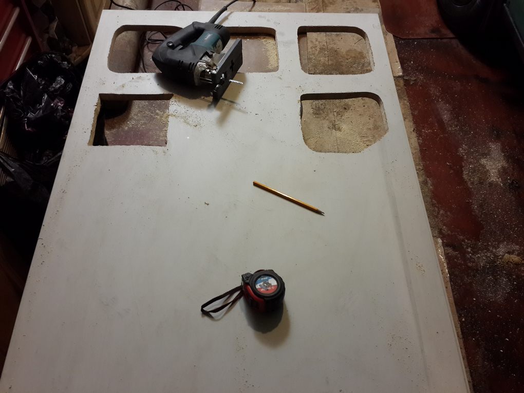

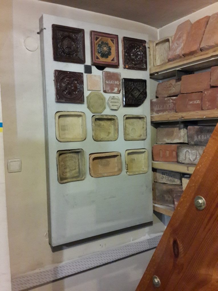

Подарил вторую жизнь чертежной доске
После пропилов для изразцов она, естественно, ослабла, поэтому периметр и тыл укрепил ребрами жесткости, а изделия приклеил силиконом. К стене крепится крюками.

Ух ты! Классная идея!
